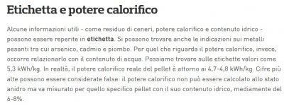

In maggior tutela i prezzi sono riferiti ad un potere calorifico del metano di 0,03852 GJ/Smc (fonte AEEGSI).
Il prezzo medio lo avevamo già calcolato ed è 0,70 €/Smc
dal metano al pellet la grande svolta
Per il pellet non si può certo far riferimento a quanto indicato su certi fogli di calcolo dove l'energia viene misurata in kcl (chilocentilitri),
per cui userò il valore massimo indicato da un'associazione di consumatori (che le analisi le fa sul prodotto tal quale, non allo stato anidro) pari a 0,01728 GJ/kg
Gli 8 bancali da 77 sacchi producono 159,7 GJ di energia e gli sono costati 2587 €.
Per avere la stessa energia con metano servono 159,7/0,03852=4145 Smc che costano 2902 €
Il risparmio è di 315 €.
Spero per stilton che questa fornitura non sia sufficiente per l'intera stagione, altrimenti il tempo di rientro diventa "imbarazzante":
per 3'000 € di differenza sull'impianto servono più di 9 anni.
Ci sarebbe poi da considerare i rendimenti reali (nei calcoli li ho considerati unitari) che non certo giocano a fovore del pellet.
Mi dirà che per la prossima fornitura starà più attento al prezzo del pellet, ma la stessa cosa si può fare anche col metano passando al mercato libero.
pellet A1 pagato 3.39 al sacco (se serve, ti posto fattura)
prezzo confermato (anche a meno...) anche da matteocorna77 alcuni post fa
quindi, la differenza diventa di circa 1.000 euro sul metano (e FORSE.... perchè bisogna avere il miglior prezzo "scritto sulla carta" in Italia)
quindi rientro in 3 anni....
