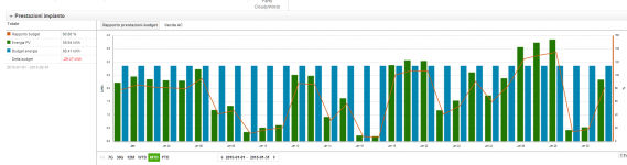

Nel gennaio 2015 trasformati KWh 59 pari a 20,48 KWp..La prossima settimana dovrei riuscire a combinare il cesto elevatore per potare l albero.Cosi spero di riuscire a far lavorare un pò meglio l impianto.:dry::bye1:
