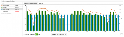

:bye1:Luglio 2016 KWh 382=a 132,6 *KWp.Autoconsumati 121 il 32 %.Per 2 giorni,dopo temporale,non ha trasformato l energia del sole in energia elettrica per distacco protezione non prontamente ripristinata.
    44.7 KB · Visualizzazioni: 0
