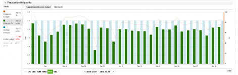

:bye1:Auguri a tutti.Dicembre 59 KWh=a 20,48*KWp....Nel anno 2016:.... 2541 KWh=a 882,29.Autoconsumati 939 KWh ,cioè il 37%.Prelevati dalla rete 3425.
    66 KB · Visualizzazioni: 0
