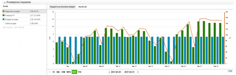

Ecco i miei dati di Marzo 2017:
Prod.
A1= 285 kwh
A2= 48 Kwh
A3= 39 Kwh
Totale = 372 Kwh - 4,05 Kwh/Kwp medi giornalieri - 125,68 Kwh/Kwp mensili - Marzo 2016 prod. 314 Kwh
(Risp. Marzo 2016 + 58 Kwh, + 18,47 %)
Giorni migliore il 25,27,28 e 30 con 17,00 Kwh - peggiori il 4 ed il 22 con 2,00 Kwh
Consumi
A1= 18 kwh
A2= 59 Kwh
A3= 57 Kwh
Totale = 134 Kwh
Immissioni
A1= 218 kwh
A2= 35 Kwh
A3= 29 Kwh
Totale = 282 Kwh
Autoconsumo = 90 Kwh pari al 40,18% del consumo totale e al 24.19 % della produzione totale.
Un buon mese di marzo.

Marzo 2017
Prodotti 269 kWh pari a 89,6 kWh/kWp
Autoconsumo pari al 32% della produzione.
Ho controllato e sembra che funzionano...riattivando l'inverter, dopo aver controllato i fusibili, anche la seconda stringa ha ripreso a funzionare. Per sicurezza domani vado a comprarmi 2 nuovi fusibili e provo a cambiarli entrambi ..in questi giorni tengo sotto controllo l'inverter per vedere se si blocca di nuovo la seconda stringa.
Mese di marzo prodotti 546 kWh, pari a 130 kWh/kWp, il 2017 è partito abbastanza bene.
