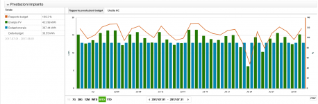

Luglio 2017 KWh 434 = 150,69 * KWp ....Un bel mese,poca acqua per contro, ma qualcosina ha piovuto di notte.
    68.5 KB · Visualizzazioni: 0
