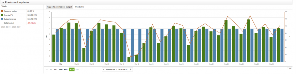

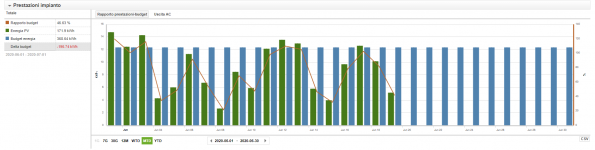

Scusate i ritardi,ma per fortuna che ogni mese dovrei mettere i dati qui altrimenti non guarderei il rendimento dei singoli moduli e non mi accorgerei che la connessione a volte svanisce,boh.Ed è già la 3 (4 volta comprendendo la volta che mi son scordato di ricaricare il credito della SIM) .Comunque ................................................................................. Maggio 2020 KWh 332 =115,27* KWp. ........ Giugno 2020 KWh 307 =106,59* KWp.Tempo cosi cosi ...:bye1: a tutti.
    63.7 KB · Visualizzazioni: 0
    54.9 KB · Visualizzazioni: 0
