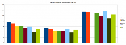

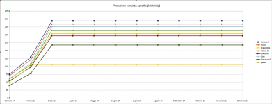

2013 G. 102, F. 139, M. 225, A. 307,M. 433,G. 496,L. 514A. 476,S. 362,O. 154,N. 148,D. 139.-TOT. 3495
2017 G.184,F.130,M.327,A.404
Ciao a tutti,
Impianto con 12 pannelli solarworld sunprotect 250w + inverter Fronius Galvo 3.1 orientamento a sud 198°.
Mese di aprile ottimo anche per me
Periodo2016
kWh
2017
kWh
Previsione
kWh​
Delta
2017
Delta % Efficienza
kWh/kW​
Gennaio153178137+ 41+ 29,93 1,914
Febbraio170152210- 58- 27,611,810
Marzo317349330+ 19+ 5,753,753
Aprile393411344+ 67+ 19,484,567
Maggio424414
Giugno457433
Luglio511483
Agosto494428
Settembre364331
Ottobre207222
Novembre115134
Dicembre152109
Totale3.7573.575
