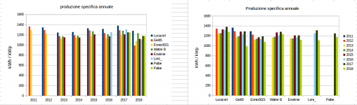

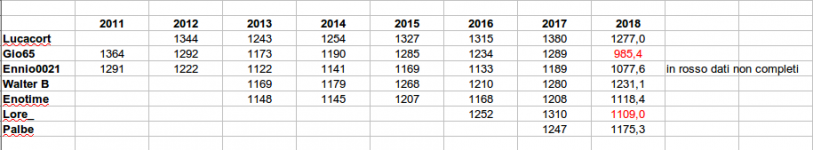

Purtroppo i dati non sono completi per tutti, alcuni utenti del forum non mi hanno comunicato le ultime produzioni del
2018
2013 G. 102, F. 139, M. 225, A. 307,M. 433,G. 496,L. 514A. 476,S. 362,O. 154,N. 148,D. 139.-TOT. 3495
2019 G.184, F.255, M.409, A.343

2018 G.257, F.279, M.414, A.708, M.755, G.955, L.988, A.811, S.693, O.416, N.192, D.255 - TOT. 6723
2019 G.288, F.411, M.685, A.570,
