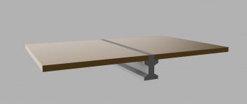

Il fatto è che i tavelloni sono piuttosto sottili, credo siano di 4 cm massimo 5 cm forse - e sono solamente appoggiati alle travi in cemento tipo "Varese" con sporgenza sul lato superiore (vedi foto allegata) - sopra i tavelloni sono appoggiati i coppi con un po' di malta ogni tot metri penso.
La sporgenza sopra la trave a dividere i tavelloni dove si appoggiano misura 5 cm di larghezza, la trave, senza questa sporgenza, misura 15 cm; non è possibile agganciarsi con delle viti su questa sporgenza/asse trave con dei tasselli?

Conosco bene queste cose................ è stato il mio lavoro per 50 anni
nemmeno puoi forare la testa della trave, li sotto ci sono tutti i ferri di armatura e non puoi tagliare nulla.............. rischio rottura trave
L'unica cosa sicura che puoi fare è forare a ridosso della trave in cemento e con una staffa "adatta" agganciarsi direttamente alla trave, mi raccomando senza forare il cemento
In pratica una barra filettata piegata ad U e relativi dadi a tenere la staffa sulla parte esterna, sempre sulla trave in cemento
Le staffe a tegola si adattano , non tutte, a qualsiasi posizione di uscita. devi trovare quelle giuste per le tue tegole
Magari dove posizioni le staffe livella l superficie con della malta, la staffa ringrazia

Forare quelle travi è davvero una cattiva idea....
Primo danno le vibrazioni dell'utensile, secondo all'epoca il cemento era davvero non ottimo ed il ferro messo male
In quella testa da 5/6 centimetri dovrebbero esserci almeno 2 ferri e spesso 3................ farci dei fori di almeno 8 mm sara moto complicato
Se vuoi fare un lavoro come si deve NON TOCCARE LE TRAVI in cemento
Tetti come quelli oggi non si possono piu fare e nemmeno collaudare, se rompi una trave e chiedi una pratica edilizia per riparare il Genio Civile ti fa spendere 4 montagne di Euro
