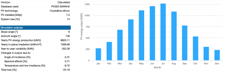

34kWh per un impianto da 6kWp in Ottobre, anche con le giornate di sole, a SE.. la vedo un po' ottimistica. Il mio impianto da 8kWp tutto a SUD (minimo di ombra al mattino su una delle due stringhe) in questo periodo fa 36kWh. Secondo me dal suo un dato reale può essere 25-26kWh, ma comunque certamente di più di quelli che sta producendo adesso.
Non saprei, infatti per quello dicevo di provare con pvgis. Tuttavia 25/26 dovrebbe farne. Molto dipende anche dall'incinazione dei moduli. Ad ogni modo il mio ben esposto a sud produce quel che ho detto, poi ovviamente dipende dal meteo, non da me. il 6 ottobre ne ha prodotti 32.8. il 7 32.4, il giorno 4 ottobre ne ha fatti poco meno di 5, ma pioveva a sprazzi usciva il sole. Ogni impianto e' storia a se'.
Allora ho messo il telefono (app livella) sopra al pannello e da 8 gradi di inclinazione, dato inserito su PVGIS. La bussola mi dice 138gradi di orientamento dei pannelli a sud-est, dato che ho inserito in PVGIS come Azimuth. Ho fatto bene? Se si ecco il risultato da PVGIS in allegato.

Se potete dare un'occhiata all'allegato che ho inserito prima di PVGIS, per ottobre mi da 539Kwh di produzione. Questo se ho inserito i dati giusti per angolo e azimuth? Se divido per 30 fa 18Kwh quindi in questo caso l'impianto produrrebbe nella norma.. ma PVGIS non tiene in considerazione il meteo in tempo reale.. Considererà probabilmente che a ottobre piove ed è nuvoloso invece in questi giorni ha fatto pieno sole..
