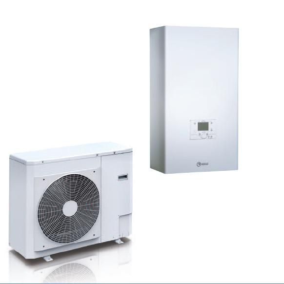

1 splittata con unità esterna inverter e unità interna idronica potenze disponibile per mie esigenze o 7kw potenza nominale 6,5 oppure 6kw potenza nominale 5,4

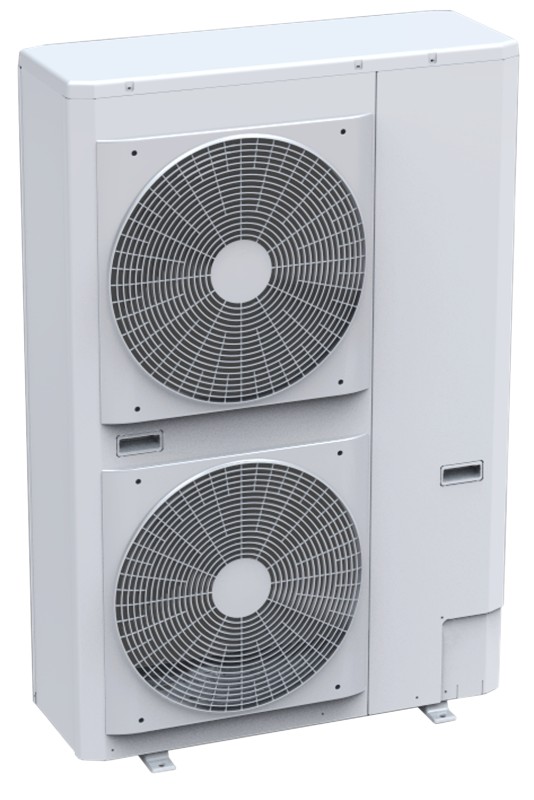

2 monoblocco inverter potenze disponibile per mie esigenze o 6kw potenza nominale 5,7 oppure 8kw potenza nominale 7,1

La decisione va presa allora sul costo di instllazione...la parte idraulica non cambia..ma se poi idraulico non è anche frigorista...e deve far intervenire un collega..la differenza potrebbe essere sensibile..fatti quotare tutto per bene e poi decidi...sino a 1000 euro in piu, metterei splittata..oltre , da vedere..

Quando invece mi dici che se i costi di istallazione non sono alti meglio la splittata perché esiste differenza di istallazione? e inoltre per questa macchina un semplice idraulico potrebbe non essere in grado di installare. Perché? Quali complicanze ci sono per questa macchina?
Quindi mi consigli la splittata ma devo capire non solo se il costo è eccessivamente elevato ma soprattutto se l'installatore è competente. Come faccio in questo caso a capire? qualche idizio?
Perché è complicato istallare una splittata?
la splittata rende meglio e non portare acqua in giro ma solo gas è un vantaggio..solo che la monoblocco arriva sigillata dalla fabbrica e idraulico deve sollo collegare acqua..la splittata va collegata da un frigorista (fare linea gas..fata bene..collegamenti a cartella...svuotamento impianto sottovuoto..riempimento gas..prova tenuta...).
Capisco che hai fiducia nel tizio..ok..importante è avere consapevolezza di cosa si fa..bene sacrificare 0,5 di cop, ma sapendolo...
Ci dai un link della Riello , cosi' si capisce , perche' diversi italiani vedi Immergas , etc fino a poco termpo fa' rimarchiavano la Daikin monoblocco Aquasnap , che stavo quasi per comprare, il 4kw stava a 2000€ su ebay....
