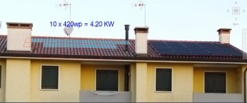

Buongiorno a tutti,
Sto valutando di installare l'impianto sul mio tetto e mi hanno proposto 2 configurazioni con pannelli Aiko.
La mia falda è a sud est, provincia di Treviso, sono al centro di una trifamiliare, e come ostacoli ho 2 canne fumarie all' angolo sud est della falda di mia proprietà e 2 antenne con parabole sul colmo.
Le 2 configurazioni proposte sono 12 pannelli da 450W in 2 file con inverter growatt oppure 10 pannelli (6+4) sempre da 450W con ottimizzatori e inverter solaredge. Questa seconda soluzione costerebbe circa 600€ in più.
Volevo capire se la prima soluzione è preferibile, visti gli impatti delle ombre.
Ho provato a fare delle simulazioni con PVsyst e emerge che le antenne fanno ombra da metà pomeriggio spazzolando tutti i pannelli, incidendo comunque di più sulla prima fila, mentre le 2 canne fumarie interessano più che altro i pannelli a est le mattine da settembre a marzo, in particolare il 6° di ambo le file.
Pensavo di fare 2 stringhe suddivise in pannelli est e pannelli ovest, in modo che ad esempio le ombre da canne fumarie prendano solo una stringa.
Se serve allego qualche screenshot delle simulazioni ombre.allego foto con una disposizione superata dei pannelli.
Ah, tutto quello che ho scritto e simulato con pvsyst è frutto di autodidattica, per cui magari ho scritto baggianate o dato informazioni incomplete.
Per la cronaca i miei consumi si aggirano sui 3000kW annui.
Insomma, 900W in più di potenza ma soggetti a ombre compensano gli ottimizzatori?
Oppure solo Solaredge basta per preferire la soluzione 2?

Hai provato con una configurazione 3x3 (o 4x3) pannelli "verticali" centrata tra i due camini (fino a grondaia)? Puoi metterli anche orizzontali i pannelli (o mix tra verticali e orizzontali). Giusto per valutare tutte le possibilità.
Si, ho provato, ma la parte bassa della falda credo sia la peggiore per le ombre in quanto entra in gioco anche la terza canna fumaria a sud-ovest che rompe le scatole i pomeriggi in autunno e inverno, mentre la canna fumarie a est rompe le mattine presto in primavera e estate.
Allego 3 situazioni: la prima a gennaio nel primo pomeriggio e la seconda a giugno la mattina presto, la terza a marzo intorno alle 16.30.
Però potrei provare come dici tu a concentrare i pannelli al centro, 3 file (4+4+3). Le ombre ci sono comunque sempre in qualsiasi posizione, è solo capire quanto penalizzano a seconda del periodo

Cmq con i pannelli half cut, anche se mezzo pannello va in ombra, l'altra metà lavora (magari valuta anche questo se davvero serve spendere per ottimizzatori, io sono a favore di "ciò che non c'è non si rompe")
Forse così per 10 pannelli:
