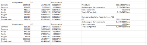

come ho gia provato a spiegare prima (probabilmente senza successo e me ne scuso), nel costo kwh pagato da SSP io considero "quanti soldi mi danno diviso quanti kwh ho scambiato" ... ma in realta ne ho immessi di piu di quanti ne ho scambiati (almeno il 20% in piu).
Ho fatto i conti da gennaio a giugno (6 mesi).
Utilizzando anche 6 euro del tesoretto (che ho sempre lasciato nel dindarolo degli eccessi) e assumendo un cusf di 6,5c a fronte di 2789 Kwh prelevati da rete riceverei 0,1996 al Kwh prelevato.
Piu di quanto oggi pago il KWh ad acea. :-)
E la tendenza è all'aumento ... quindi a fine anno probabilmente sarà piu alto
Il tuo OE è 13,46 cent/kWh
Il tuo CEI è 10,24 cent/kWh
Il loro rapporto tra pagato e immesso per kWh (CEI/OE) è il 76%
La tua è una situazione particolare perché hai immesso quasi il 30% (29,3%) in più rispetto a quanto hai prelevato.
Con il surplus di immissioni non patisci il gap sul prezzo al kWh tra immesso e prelevato.
Anche la zona e gli orari di immissione fanno la differenza: il prezzo del mio immesso ad aprile non arriva a 7,5 cent/kWh mentre il tuo è di 8,6
