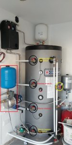

Lore_ cosa intendi con il vaso di espansione del riscaldamento che non dovrebbe essere collegato li? Intendi quello rosso? Dove dovrebbe essere collegato?
Ciao tooloud,
si quello rosso, che mi sembra sia collegato a metà puffer.
Innanzitutto dovrebbe essere montato sulla parte dell'impianto più "fredda", solitamente lo si mette sul ritorno del riscaldamento.
In quella posizione oltre a diminuire la capacità di compensazione della pressione, con il rischio tra l'altro molto alto di formazione di aria nel circuito, è un elemento di dispersione del calore del puffer.
Ciao tooloud,
Converrebbe quindi collegarlo in basso come da foto allegata (freccia gialla)? Potrei in qualche modo coibentarlo esternamente se può servire. Non so se esistano dei vasi di espansione adatti allo scopo già coibentati.

Potresti indicare dall' alto del puffer a cosa sono collegati i 4 attacchi:
1- alto mandata caldaia?
2- mandata riscaldamento?
3- ritorno riscaldamento?
4- in basso ritorno caldaia?

Scusa ho visto solo ora il messaggio. Ecco la foto con le note.

Tutti quei tubi, dal solare a quelli dell' impianto vanno isolati. Anche il vaso di espansione se collegato in basso dissipa meno calore, come già ti è stato suggerito.

Sicuramente devo isolare i tubi. Sto procurandomi delle "maglie" isolanti.
Il vaso di espansione proverò a farlo collegare più in basso.
