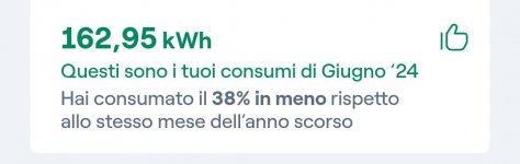

La produzione del mese di maggio è stata di 130 Kwh,il consumo dal 1° al 28 giugno 162 Kwh.
Dall'applicazione di Enel energia, risulta che ho consumato il 38% in meno rispetto allo stesso mese dell'anno scorso.

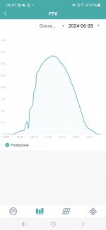

Produzione con giornata cielo sereno.

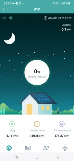

Questa è la produzione del mese di giugno

E' un'ottima produzione, PVGIS da 113 e 117 kWh per i mesi di Maggio e Giugno (e di solito il dato è ottimistico). Sei sicuro che il valore riportato dall'app sia reale?
Comunque mediamente un impianto del genere produce 1MWh l'anno, nel tuo caso specifico, cioè con un carico fisso di 300W h24, riesci ad ottenere un elevato autoconsumo, verosimilmente vicino al 85% (immetti solo d'estate), cioè 850kWh, che valorizzati fanno circa 200€, l'impianto è costato 700€ (perché hai fatto tutto da solo), più indicativamente 100€ da dare all'elettricista che compila schema e DiCo (e si assume la responsabilità), ti serviranno 4 anni per ripagarti l'impianto e poi cominiciare a risparmiare.
Ho verificato più volte misurando corrente e tensione e il valore visualizzato nell'app corrisponde quello rilevato. Diciamo che ho risparmiato anche le 100 euro, l'elettricista è un mio caro amico.😉

È arrivata la bolletta del bimestre Maggio-Giugno 412 KW 153€.
Stesso periodo 2023 542 KW 193€
40 € di risparmio...

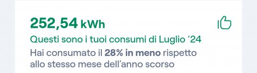

Questi i consumi di Luglio 2024
Clicca sull'immagine per ingrandirla.  Nome: Screenshot_20240804_103646_Enel Energia.jpg  Visite: 0  Dimensione: 88.5 KB  ID: 2286608
100 KW in meno rispetto all'anno precedente.

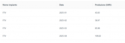

Ciao! Posso chiederti i valori invernali del tuo impianto?

Ciao, ecco i report mensili della produzione da quando l'ho installato, io ho preso tutto su Webbyshop.
