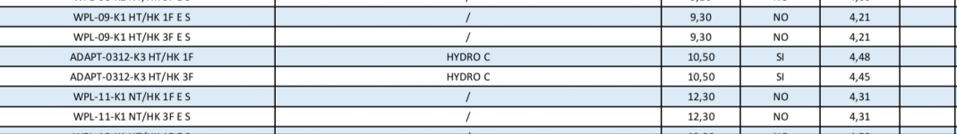

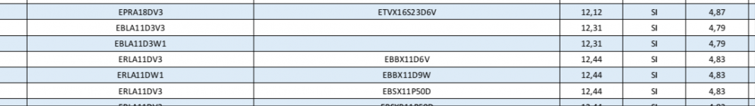

Screenshot_20240627-224852.png Screenshot_20240627-224318.png infatti è così........
