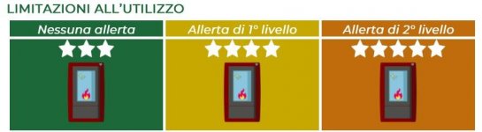

Sicuro di far bene a mettere generatori a biomassa con il restringimento delle regole che stanno avvenendo in ogni regione per il PM , oltretutto avendo altro riscaldamento?
basta mettere generatori a norma
la biomassa è incentivata a livello europeo come fonte rinnovabile, quindi in futuro mai verrà tolta, a differenza delle fonti fossili.....
importante usare generatori a norma e prestanti
Incentivo a produrre PM :D :D
intanto diverse regioni ne proibiscono l'uso sotto i 300mt se ci sono altri sistemi di riscaldamento....
trovami dove è scritto (le parole non servono a nulla)
leggi bene le norme: se il generatore rispetta i limiti imposti, puoi benissimo installarlo, ed è pure incentivato
ho scritto : se c'è altro sistema di riscaldamento, se leggi solo quello che ti interessa....
anche con altro sistema di riscaldamento....
ripeto, io leggo bene tutto e sempre..... credimi
dove trovi scritto che la biomassa non si possa usare ?
o meglio, se si superano certi limiti in atmosfera rilevati, e SOLO se hai altra fonte tipo gas ad esempio, e se non hanno una determinata classificazione
quindi non è vero che non si possono usare sempre, ma solo in determinate circostanze
altro discorso se si parla di sostituire, che puoi benissimo farlo nel rispetto delle norme (per questo consiglio, chi vuole usare la biomassa, di non mantenere il vecchio impianto a gas)
attenzione, bisogna essere ben informati prima di dire cose inesatte..... (tipo scrivere "MAI" in assoluto...)
