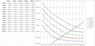

A parte questa novità meno importante dell'antennina di un Neurio, volevo presentarvi uno scenario di utilizzo:
- Pronto? E' la CanistracciSolar? Mi chiamo Cliente De Clientis, ho un impianto da 3,8 kWp e voglio un accumulo. Le dico già che l'anno prossimo comprerò una DeLorean elettrica da 1,21 GW.
- Che accumulo mettiamo Sig. De Clientis?
- Non lo so, caro venditore, me lo dica lei. E' il suo lavoro...

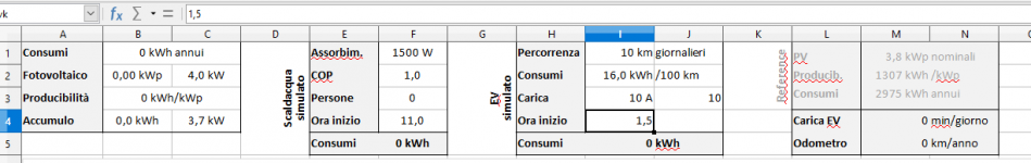

10 minuti fa mi sono messo nei panni di De Clientis, e mi sono compilato la tabella che vedete in allegato qui, con i costi di mantenimento di un'ipotetica auto elettrica in base ai vari accumuli possibili. La rogna è che non ho idea di quanti chilometri faccia De Clientis...
In ascissa ho messo i vari accumuli, in ordinata i costi annui in bolletta. Le curve rappresentano gli scenari di percorrenza annua.
Per dovere di cronaca, si parla di costi totali previsti in prelievo, non soltanto l'auto.
Le curve sembrerebbero avere un gomito non sovrapposto, più o meno dove io ho arbitrariamente piazzato la retta tratteggiata, che suggerisce l'esistenza in uno "sweet spot" oltre il quale l'accumulo cessa o quasi di apportare benefici.
La curiosità secondo me sta nel fatto che la ricarica notturna sposta di molto l'accumulo "giustificabile", più di quanto io stesso mi sarei immaginato.
Ma voi ce li vedete 11 kWh su un 3,8 kWp? Eppure il tratteggio passa proprio di lì...

Eh,la fai facile te,io non ho capito cosa significa è la differenza di costi tra soli prelievi da rete o prelievi di EE solo da accumulo ?Perchè in quel caso non capisco perchè sposti così tanto il costo in base ai km percorsi,per l usura del accumulo o perchè tu hai già stabilito un costo al kWh proveniente da accumulo e se i in base hai tuoi calcoli si può sapere qual è questo costo?
Il simulatore offre spunti riflessivi di carattere tecnico, ma non contiene celle di calcolo in euro (l'hai aperto?).
Di euro parlavo io nel post precedente solo per fare un esempio di utilizzo in contesti reali.
Non credo abbia senso discutere ad esempio di che auto stiamo parlando, perché quel che volevo esporre era il procedimento, non i risultati nello specifico. Quelli li lascio ad ogni singolo caso concreto.
Personalmente ho impostato i dati della FAQ (l'hai letta?), ma voi siete liberi di simulare una Twizy o un Cybertruck.

Non conosco queste cose elettroniche come faccio specificatamente ad entrare nel tuo calcolo convenienza accumulo/rete VS ev?Le mie limitatissime conoscenze mi dicevano che dovrei inserire un dato nelle celle percorrenza ecc. E PREMERE INVIO...Funziona cosi?Fai conto di spiegarlo ad un ignorante. Ho LibreOffice ma penso sia ugualissimo.ps a cosa serve l odometro?
    25 KB · Visualizzazioni: 0

Sposso lo stesso fare una richiesta di modifica al grafico consumi auto?
Certo, ma quel grafico riguarda l'intera abitazione, non è dedicato alla sola mobilità.
Se la mobilità fosse in un grafico separato in quale grafico si vedrebbe l'accumulo in fase di scarica?
Non ho capito cè già la possibilità di avere quel grafico/tabelle in kWh??
Tabella e grafici sotto sono già in kWh e per evitare fraintendimenti ho inserito ovunque l'unità di misura.
Ho l'impressione che tu sia alla ricerca di una tabella con i consumi mensili previsti per la sola mobilità.
In questo caso sappi che il simulatore di EV non discrimina né stagioni né giorni della settimana.
Ti basta prendere i consumi annui (cella I5) e dividere per 12 oppure per 365 per avere le informazioni che cerchi.
Con la versione di oggi trovi un nuovo grafico in calce, non so se ti torna utile.
