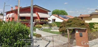

tanto per farti un confronto, casa mia classe Z -----, 240 mt2 di cui 200 scaldati a termosifoni in ghisa, 21° di giorno e 19.5 di notte, spendo 1500/1600 euro in pellet compresa acs invernale (estiva con solare).
la zona è come la tua, quindi capirai che forse hai più di qualche problema di impianto, o gestione, o di caldaia, o non so cosa... (non ho la sfera magica, senza vedere e valutare non posso dire nulla)
ecco delle foto per farti capire la casa:
