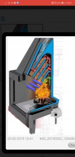

Ragazzi, il problema della corrente che mi viene a mancare, non è un problema, in quanto il termocamino va quasi sempre a Pellet, (ho un sistema di alimentazione con coclea dosatrice dal basso) se manca la corrente, per inerzia termica aumenta di 3/4 gradi scarsi. Quello che vorrei sapere da voi, (che ne sapete indubbiamente più di me) è questo: attualmente le 3 piastre svolgono quasi tutto il lavoro del recupero del calore, quindi dato che l'acqua "sosta" ferma dentro il camino, penso, e correggetemi se dico una cavolata, che l'acqua che si scalda dentro le piastre, man mano salga verso l'alto, facendo subentrare l'acqua + fredda, in una specie di moto convettivo. Quindi come avviene attualmente nelle piastre, anche nei tubi che inserirò, man mano che si scaldera' l'acqua verrà sostituita da quella più fredda, come avviene nelle piastre.
In pratica, per esempio, se mettessi i tubi leggermente inclinati anziché in perfetto piano, faciliterei questo moto convettivo, o anche in piano perfetto l'acqua calda lascerà il posto a quella fredda ugualmente?

Secondo questa immagine, nel contenitore, quindi all'interno della struttura del camino, tutto il liquido cercherà di stare alla stessa temperatura, quindi non dovrei avere problemi
  • I+moti+convettivi+sono+quelle+correnti+di+liquido+o+di+gas+che+permettono+al+liquido+o+al+gas+in.jpg
    86.7 KB · Visualizzazioni: 0
L'acqua sosta, non circola, all'interno ci sono poi delle serpentine per il collegamento a andata e ritorno
