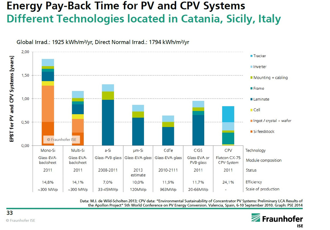

                              • Curioso, ce n'è uno anche per Catania:
                                image share
                                L'efficienza non cambia... praticamente è del tutto uguale tra una tecnologia e un'altra.
                                • secondo me stai sbagliando punto di vista
                                  prova a chiedere ai più esperti, ma credo che il buyback dipenda da quanto tu spendi per l'impianto e dalle tue abitudini di consumo, ecc. non dal fatto che metti pannelli mono o poly
                                  anche se purtroppo credo che chi ha fatto l'impianto 7-8 anni fa e potrebbe essere già rientrato abbia per la maggior parte moduli poly, per una questione di costi di quegli anni e quindi non ci saranno molti possessori di impianti mono che son già rientrati

                                  • E' ovvio che ognuno si deve fare i propri calcoli caso per caso, ma sono prove simili e nelle stesse condizioni, quindi pur usando tecnologie diverse (mono e poly) ne risulta che l'efficienza è simile, se non del tutto uguale.
                                    p.s. leggetevi il pdf, ci sono pure gli inverter, i micro hanno una efficienza minore.

                                                      • Ok deepdark quindi entrambi alla fine ci basiamo sui pdf scritti da altri e sulle affermazioni di chi li costruisce che concordo con te che è come chiedere all'oste se il vino è buono.
                                                        Io però ti riporto il mio dato reale....
                                                        Tu hai messo dei poli cosa stanno facendo in questi giorni? A parte oggi che piove qui come sono andati puoi darci dei grafici?
                                                        Infine ti volevo solo far notare che non è "quanto ti costa" il problema perchè il costo "oggi" è uguale, anzi risparmi ad esempio sullo spazio
                                                        L'efficienza è maggiore come si vede dal grafico che hai messo
                                                        A catania anche è confermata la maggior efficienza
                                                        Perchè dovrei prendere dei poli?

                                                          • Originariamente inviato da max.c Visualizza il messaggio
                                                            Si ma una cosa è paragonare il proprio tetto e i propri pannelli con altri, un'altra è pubblicare dei test del Fraunhofer Institute che è un punto di riferimento a livello mondiale.
                                                            I miei? I miei stanno producendo, ho 4.5kw di pannelli qcells 4.1 da 260w (se non ricordo male), inclinazione di 30° e orientamento di 65° rispetto a nord, con una efficienza di 5.39kWh/kW/giorno (dati ricavati dal sito solarmanpv ma secondo me fasulli).
                                                            Da me i mono costavano molto di più (ho pagato l'impianto con inverte Zucchetti e chiavi in mano, 5750 euro), l'efficienza è uguale come hai fatto notare tu, quindi perché avrei dovuto scegliere dei mono? Vedi? Va caso per caso.
