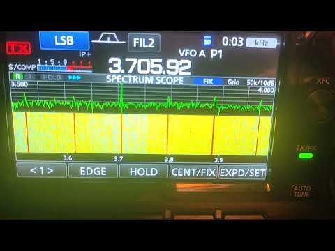

    Per fortuna che i miei vicini si sono dimostrati disponibili a risolvere il problema. L'inverter del loro fotovoltaico emette una portante spuria ogni 90 KHz da 0 a 20 Mhz. Nel video si nota il segnale spuria nella banda degli 80 metri ( quella a noi assegnata va da 3.5 Mhz a 3.8 Mhz ), essendo io radioamatore ho un fastidio insopportabile su gran parte delle bande basse in HF.
    Dopo aver disalimentato di tutto, ci siamo accorti per eliminare il disturbo basta spegnere l'inverter dell'impianto fotovoltaico.
    Questo il video del disturbo ricevuto dalla mia apparecchiatura, ma ovviamente si riceve anche sui ricevitori portatili e piccoli analizzatori di spettro.
