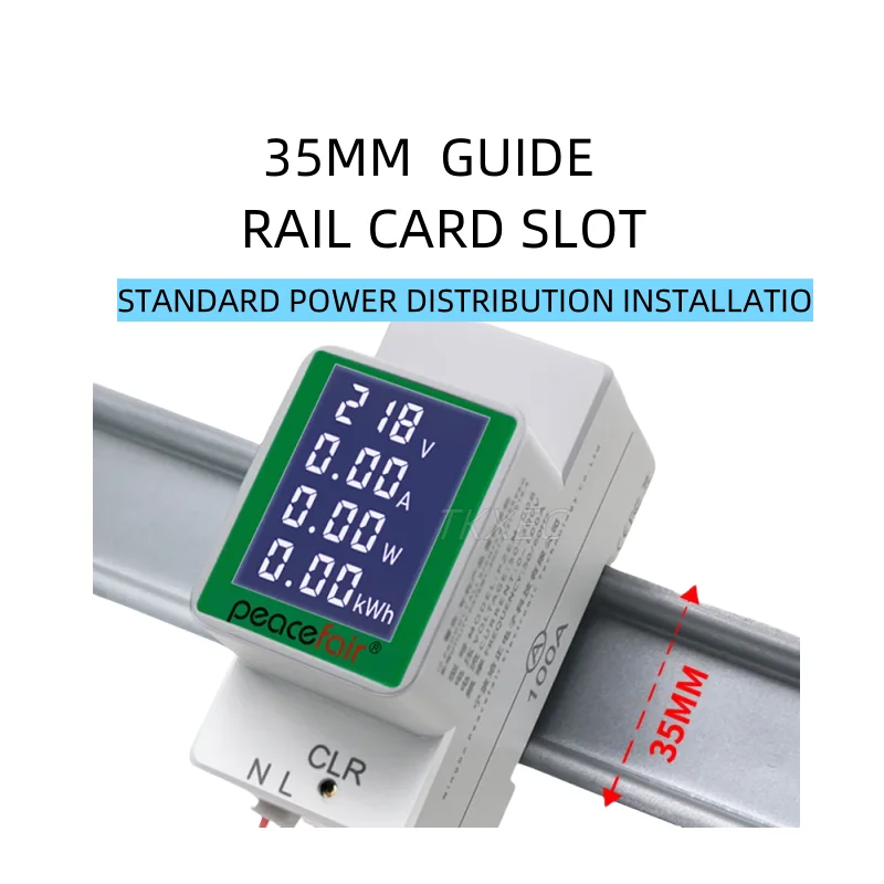

    Se a te interessa solo quanto produce e non di vedere grafici di produzione giornaliera, tensioni, corrent, etc perchè non metti nel quadretto fotovoltaico un wattmetro tipo questi :
    https://it.aliexpress.com/item/40003...d=UyNKlXYLuPlx
    https://it.aliexpress.com/item/10050...d=lIia2NnHdWlk
      il sw di collegamento, come detto sopra mi server per scaricare la produzione giornaliera kwh degli ultimi 365 gg, per poi fare le verifiche con quanto consuntivato dal GSE.
