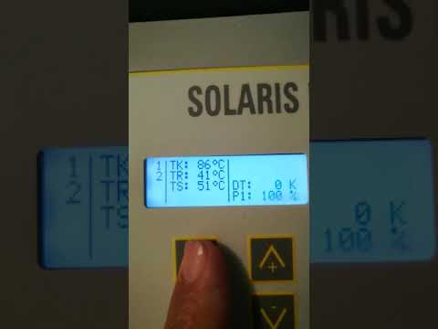

    Buongiorno, ho un problema su un impianto Rotex installato nel 2012. Ha funzionato, senza nessun problema per anni, ora per riscaldare l'acqua utilizzo la caldaia a GPL.
    Di conseguenza devo spegnere l'impianto solare ROTEX altrimenti l'acqua calda, ad uso sanitario, fa il percorso inverso e mi va a scaldare i pannelli.
    Come posso ovviare a questo problema, mi potete aiutare. Di che informazioni avete bisogno. L'idraulico che mi ha montato l'impianto ROTEX dalle ultime informazioni non e più in zona e non esercita più. Ho estremo bisogno di non far partire la caldaia dato che e alimentata a GPL.
    La sanitaria non può passare nei pannelli, nel Rotex l’acqua che va ai pannelli è acqua di volano.
    Che cosa è cambiato adesso se dici che è otto anni che ha sempre funzionato?

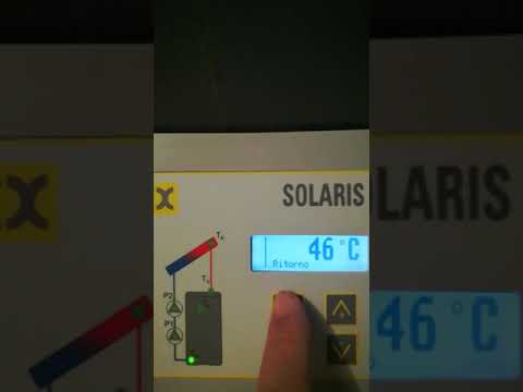

      Questi sono i dati visivi dell'impianto rotex in oggetto
      Grazie mille
        Quello è il solare, che in effetti se con i pannelli a 90 gradi ti scalda l’accumulo solo da 51 a 57 non funziona granché bene.
        Il problema sulla caldaia non si capisce..... l’acs che girerebbe nei pannelli (cosa impossibile a meno di aver cambiato collegamenti) tanto meno.
          Nel filmato 1 non si sentono le pompe e l'acqua sicuramente non circola perche si vede salire la TK a pompe in moto.
          Inoltre sembra che non conosci il funzionamento dell'impianto.. probabilmente non hai nemmeno mai aggiunto acqua all'accumulo, cosa che va fatta ogni anno e probabilmente è questa la causa del mancato funzionamento.
          Nella parte superiore c'e' un tappo nero di plastica.. va aperto e aggiunta acqua finche non esce del troppo pieno.
          Per far partire le pompe in manuale basta premere ne 2 frecce contemporaneamente x 3 secondi.... il funzionamento delle pompe e il riempimento del circuito si sente bene ad orecchio.
          Se non riesci a farlo funzionare senti un centro Daikin della tua zona oppure chiama la sede e fatti dire chi fa assistenza nella tua zona... è un peccato avere un impianto cosi e non usarlo.
