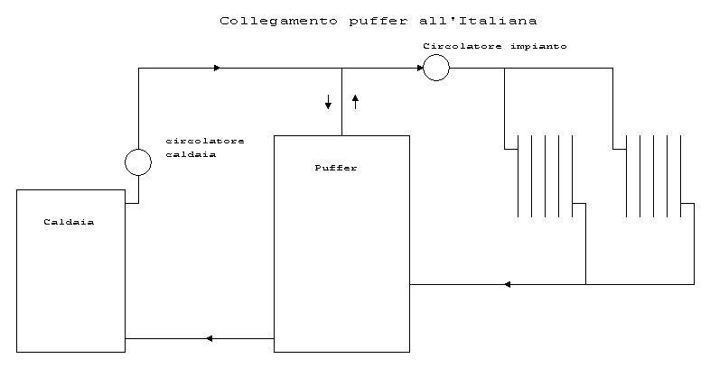

              Qui trovi come collegare il puffer......................... moooolto semplificato ma il principio è questo
              https://www.energialternativa.info/P...F/IMG_0070.JPG

                Scusate sono un profano che cerca di capirci qualcosa: sul sito windhager alla caldaia biowin2 lite associano due schemi che allego. Il primo mi sembra più semplice e "classico": se capisco bene, l'acqua calda prima scalda il puffer e quindi ACS, poi l'impianto. Il 2 invece prima soddisfa la richiesta dell'impianto (scalda la casa) poi, solo dopo, scalda l'accumulo puffer. Chiedo a Voi se ho capito bene e se così fosse, non sarebbe perfetto per dare più prontezza al riscaldamento di una seconda casa dove andandoci poco si parte da puffer scarico e casa fredda? Altra cosa, lo schema due è molto più caro quanto a manodopera raccorderia e valvolame? Grazie
                File allegati
                  Lo schema 2 è uguale allo schema 1 per il principio del funzionamento del riscaldamento
                  Almeno sembra, i collettori per scaldare casa sono collegati uguale, il non interessa, a me
