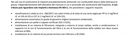

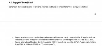

            riporto alla luce questa discussione per far emergere una grossa incongruenza (a parer mio), del bando regionale della Regione Lombardia.
            Sostanzialmente il requisito n1 è aver presentato domanda per il conto termico, il quale si applica solo per sostituzioni di caldaia a biomassa inquinanti con nuove "non inquinanti".
            Il dubbio è che nel paragrafo B2, tra i progetti finanziabili, rientrano anche la sostituzione di qualsiasi tipo di caldaia , con nuova a biomassa purché rispetti dei limiti più stringenti rispetto alla sostituzione biomassa-biomassa.

            Qualcuno ha mai approfondito questa cosa?
