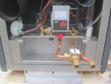

                                        quello segnato dalla freccia rossa è il kit anticondensa obbligatorio

                                          CIao Tex,
                                          LA caldaia a condensazione attaccata al circuito non è attiva in quanto viene attivata solo in caso di necessità e le valvole dei tubi verso la caldaia a condensazione sono tutti chiusi. Ci sono due pompe, è vero , ma che spingolo dalla stessa parte, la prima verso il riscaldamento e la seconda verso il puffer. Pensi che sia errato ??
                                          Per quanto riguardo il cosidetto KIT di anticondensa io ho fatto delle foto sul retro della caldaia in modo che possiamo valutare insieme e vedere se è o no installata l'anticondensa.
                                          Ho fatto del mio meglio in quanto lo spazio che c'è tra la caldaia e il muro non è molto.

                                            Ok che la caldaia a gas sia spenta e le valvole chiuse , resta il fatto che comunque è allacciata allo stesso impianto , quindi a meno che la somme delle due caldaie non superi i 35 kw , andavano separete con uno scambiatore : prima pecca dell'idraulico ( oltretutto ti ha fatto la dichiarazione di conformità del lavoro svolto ?).Per le pompe la P1 ok , montata nel collettore dopo la miscelatrice , ma a meno che nello stesso collettore ci sia anche un separatore idraulico - e non credo - la P2 non capisco a cosa serva .Direi che lo schema idraulico corretto è quello postato da Dott , meglio ancora se la mandata al riscaldamento pesca dalla mandata caldaia , in pratica dove ora c'è il ritorno riscaldamento .

                                              3_ Dalle foto secondo voi si riesce a capire se ci sia il kit anticondensa o no ???
                                              • #24
                                                1- normalmente all'uscita del puffer verso il riscaldamento
                                                2- il riscaldamento a pavimento ha una sua miscelatrice, quindi può pescare anche a 80° per ipotesi
                                                3- nel post n.20 vedi perfettamente com'è fatto

                                                          Foto interne della caldaia
                                                          File allegati
                                                          • #30
                                                            se c'è, la trovi sotto dove indicato da freccia rossa
                                                            lo vedi guardando da dietro
