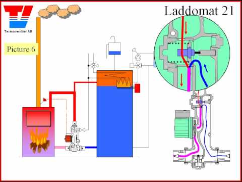

            Il problema che lamenti, di caldaia sporca ed incrostata, dipende esclusivamente da una installazione non proprio a regola d' arte, ovvero immagino che non ci sia un sistema anticondensa, o che le T di lavoro impostate sulla centralina della caldaia non siano quelle corrette.
            Il concetto di base è che le pareti della caldaia non devono essere troppo fredde, da far condensare il vapor acque presente nei fumi del pelelt combusto.
            Praticamente serve un sistema affinchè l' acqua nella caldaia rimanga abbia sempre una temperatura minima di 60 gradi.
            Questo si trova ad ottimi prezzi, proprio sui siti di ecommerce tedeschi!!
