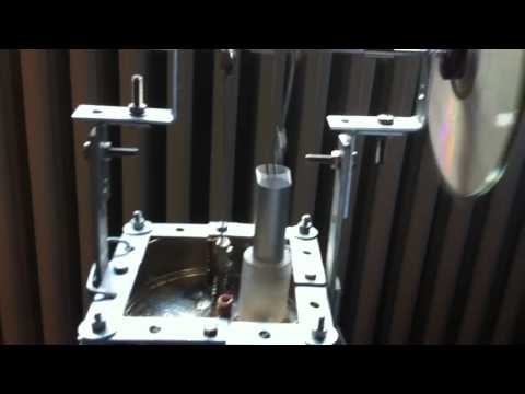

    Ciao a tutti, mi chiamo Daniele Carlini e mi sono appena iscritto al forum, è pieno di cose interessanti, cercando su google avevo scoperto il forum vecchio non più aggiornato.
    Comunque bando alle ciancie, ho deciso di costruire il mio primo Stirling in configurazione beta, e non funziona, ho voluto spingermi subito oltre facendo il cilindro di espansione/compressione in vetro, provando prima di collegare l'albero mi pareva che avesse abbastanza spinta il pistoncino....ma non è così, qualcuno sa per caso dirmi se posso correggere qualcosa, o se mi conviene ripartire dall'inizio ?
    Vi pubblico il link sul mio blog dove ho scritto le mie considerazioni e procedimenti di costruzione oltre che le foto del modello parziale e finito !

    Ciao daniele benvenuto nel forum, la tua voglia di sperimentazione và incoraggiata, anche se si tratta di un semplice modellino sperimentale non significa che non possa almeno funzionare. Anchio ho iniziato con quello che avevo sottomano, e capisco lo sconforto quando si parla di un motore che dovrebbe girare invece non và. Ti posso suggerire alcune cose che solo vedendo filmati difficilmente si riesce a capire, primo stiamo parlando di potenze su questi prototipi praticamente nulle, i soli attriti se la portano via tutta, e quando parlo di attriti parlo di un livello praticamente sconosciuto alla meccanica tradizionale. La resistenza che può opporre deve essere praticamente nulla, lavora su quella e sulle tenute del pistone. Secondo consiglio fra la teoria e la pratica è proprio il caso di dire che sullo stirling amatoriale, c'è di mezzo il mare. Per vedere il rapporto dei pistoni e delle corse quanto deve essere, potresti smontare la biella del pistone di potenza, scaldare il motore come se dovesse funzionare, e muovendo a mano il displacer (tramite il volano) osservare il movimento del pistone di potenza se c'è e di quanto si muove, costruisci il manovellismo per quella corsa, ed una volta ridotti gli attriti all'osso vedrai che funzionerà.
      in effetti è quello che ho fatto, ho mosso il displacer e il pistone si muove di diversi centimetri, ma non sono sicuro che sia buona cosa usare tutta la corsa, anche perchè all'aumentare dei giri lo scambio termico tra piastre ed aria diminuisce e di conseguenza anche la corsa del pistone, ed aver fatto la camera in vetro non aiuta gli scambi...
      Devo riuscire a convincere una certa persona a farmi il pistoncino a tornio, magari in alluminio, nell'attesa potrei farlo in legno, ma ottenere un pezzo perfettamente tondo senza un tornio da legno.....è tanta fatica di mano.
      Mio padre è convinto che non girerà mai in quanto mi considera un incapace....staremo a vedere !
        Ciao Dany:
        Parole sante quelle di Gibor. Gli attriti sono la morte dello stirling di queste potenze. E le perdite di pressione da steli, pistoni, ecc, pure lo sono. 'E importantissimo pure che il pistone dislocante abbia pochissima luce dentro al suo cilindro, io sui miei ci lascio circa un millimetro tutto intorno e anche nel PMS e nel PMI.
        Per il pistone di lavoro non disperare! Prima di tutto ti consiglierei di cambiare il pistone di lavoro con un pistone a menbrana fin che non ci prendi mano ai dimensionamenti poi se proprio vuoi avere il pistoncino vero e proprio puoi farne uno direttamente su di un tubo perfetto o meglio siringa di plastica tagliata utilizzando della resina epossidica colata direttamente dentro al tubo creandoti un pistone perfetto, al massimo puoi levigarlo con carta abrasiva finissima o meglio con pasta abrasiva . Cerca su youtube, ne trovi un botto di stirling fatti con pistoncini di resina. Guardati anche i miei se vuoi qualche chiarimento te lo do pure. Vai qui : Chaîne de impazzitoinvolo - YouTube oppure cerca "impazzitoinvolo" e trovi i miei video. Ciao
        P.S: Il tuo stirling mi sembra un gamma dalle foto. Non un beta.....
          Effettivamente è un gamma, ma è analogo alla beta, alla fine come ultimo tentativo avevo creato un sistema a membrana con un palloncino ma niente.....lo lasciai li a prendere polvere in attesa di tempi migliori.

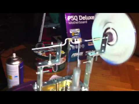

              IL ferramenta non aveva l'epossidica, ma quella poliestere, visto che ci si fanno robuste carene, penso che per il pistoncino possa andare bene, ho fatto una prova veloce di miscela con la siringa, visto che è un casino fare le proporzioni col catalizzatore al 3 percento, e dopo aver impuzzato per bene tutta casa con soli 5ml di resina l'ho messa al sole per accelerare le reazioni chimiche, voglio vedere se rimane appiccicosa o se viene bella dura da riuscire a carteggiare, che in tanti ho letto che hanno il problema dell'appiccicume, se viene bene appena ho tempo ci faccio il pistone o il cilindro
                Alla fine è partito con il nuovo cilindro di resina, però pare che ceda più calore di quello che assorbe o qualcosa del genere, perché dopo un po' si ferma, anche il dislocatore forse è troppo pesante, boh, ho messo qualcosa sul volano per bilanciare anche....ecco il video, come alimentazione ho usato due piccoli lumini a cera come usano in diversi video.
                  uno dei limiti potrebbe essere quello dello scarso raffreddamento lato superiore. Il piatto mi sembra molto infossato e senza circolazione d'aria. Prova a soffiarlo con una ventolina e vedi se rimane in rotazione più a lungo.

                      @Stranamore e Yuz, purtroppo o per fortuna avete supposto male, forse non avete letto tutto quello che avevo scritto prima e la descrizione sul blog, ma la parte superiore è assai difficile da scaldare, ha infatti due spirali di rame con dentro altro rame che portano il calore dall'interno all'esterno, il problema era la fiamma dei lumini, troppo bassa, mentre stavo facendo vedere oggi alla mia ragazza come non funzionasse il motore, per un caso uno dei due lumini ha cominciato a bruciare più forte, a causa dell'abbassamento della paraffina, ed è quindi partito in modo autonomo, ho quindi sostituito i due lumini con uno solo e fatto alla veloce uno stoppino di filo di cotone, mettendo anche un pò di olio per lubrificare macchine da cucire sulla biella del dislocatore si è messo ad andare come un treno ! ecco il video, comunque anche con questa fiamma sopra rimane freddo, scambia bene.
