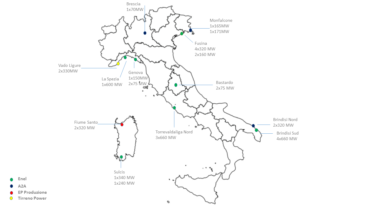

                                            • Vabbe che le uniche 2 centrali italiane a carbone sono nel nord italia
                                              Si..come no..vabbeh che è un forum pubblico..ma non è nemmeno generalista..cioè, non siamo su Topolino... non è necessario che scrivi per fora se non sai quello che dici...
                                              L'hai detto tu che le auto si caricano di notte ..mica io..il dato è quello...
                                              per il resto delle ore diurne la tecnologia marginale è il gas...fine trasmissioni.
