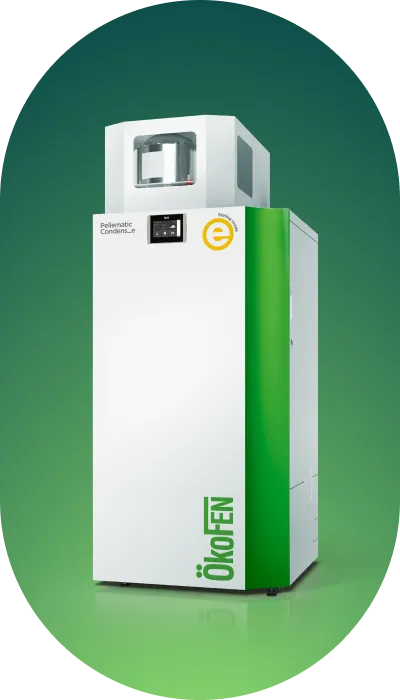

                Senti qualche installatore okofen.
                Potresti sostituire la caldaia a condensazione a gasolio con una a condensazione a pellet, magazzino pellet dentro la cisterna del gasolio, che comunque dovrai bonificare o se c'è posto in una stanza vicino alla sala termica....
                https://www.oekofen.com/it-it/cogenerazione/
                Conto termico per alleggerire la spesa.
                Potresti pensare anche alla versione della caldaia con generatore elettrico integrato, per alleggerire la spesa elettrica. A si al posto dei boiler elettrici, ci sono dei microboiler pdc che riducono abbastanza i consumi elettrici, tipo i nuos o i lydos della ariston.
                Altro conto termico per i boiler.
