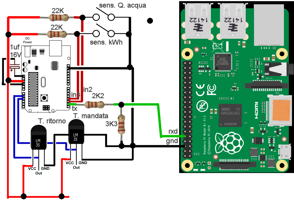

                                            • #23
                                              Visto che ho già fatto lo schema elettrico inizio a postare quello, cosi chi ha voglia di incominciare a procurarsi il materiale, puo farlo.
                                              Serve 1 Raspberry ( 1,2 o 3 nn importa.. ) , una scheda Arduino Uno, 4 resistenze, 1 condensatore elettrolitico , 2 sensori di temperatura LM35 e i 2 strumenti di misura ad impulso ( il contatore della portata di acqua e il contatore di elettricita con uscita S0 ad impulso che si trovano entrambi su ebay)
                                              Le uscite dei 2 strumenti devono essere dei contatti puliti cosi come sono disegnati sullo schema, ma possono anche essere delle uscite open collector ... per fare solo dei test si possono usare dei pulsanti che simulano l'impulso di misura.
                                              Il software sarà postato sul tutorial considerando che il misuratore di portata fornirà 1 impulso ogni 10 Lt di acqua e il misuratore di elettricità, 1 impulso ogni wh di energia consumata dalla PDC.
                                              Si potra modificare la linea di codice per adattarla eventualmente alle esigenze del misuratore acquistato.
                                              Saluti,

                                                Fabrizio scusami la domanda. Come mai la scelta dei sensori lm35 invece del modello one wire?

                                                  I sistemi che uso su Portalsole usano entrambi i tipi, tuttavia qua devo fare un tutorial e mi risulta più semplice spiegare l'uso degli LM35.
                                                  Le routine che uso io x le sonde 1-wire, richiedono l'inserimento dei numeri seriali nel codice.. quindi occorre prima fare un software per retrivare questi valori e la cosa diventa difficile da spiegare.
                                                  ..inoltre gli LM35 sono sufficientemente precisi e molto piu resistenti ( le sonde di temperatura del mio impianto solare visibile on-line non le ho mai cambiate e funzionano continuamente dal 2004!!
                                                  Ad ogni modo con il codice di Arduino tra le mani sarà facile modificare a piacimento x quegli utenti che vorranno usare altri tipi di sonde..

                                                    Mi scuso se ne avete già discusso in questo topic o altri. Cosa ne pensate se utilizzo un sonoff pow r2 per monitorare i consumi in wifi, tramite app ewelink, di una pdc Aquarea? Qualcuno lo utilizza già?
