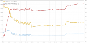

@LordofHome i tuoi dati elettrici sono quelli mostrati dal display o da contatore esterno?
- il minimo della nuova r32 sembra tra i più bassi della categoria, forse ricalcano quelli della r410, qualche possessore conferma?
in ogni caso le r32 possono dare più potenza quando serve, quindi bel passo in avanti.
- PRODUZIONE ACS: la mandata è di almeno 6°C sopra della temperatura dell'accumulo, non si possono di certo definire pochi, anche perchè poi serve poi un secondo scambio tra acqua tecnica e acs, in tutto ciò l'efficienza dovrebbe risentirne rispetto ad un boiler o ad un pit: rispetto ad un pit i 6°C di mandata in più causano una perdita di un 15% di rendimento o giù di li. non a caso le versioni INTEGRATED hanno una resa dal 20 al 25% migliore in produzione acs rispetto alle compact. gli interessati dovrebbero farsi due conti: CONSUMI vs "PRODUZIONE ISTANTANEA"
