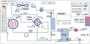

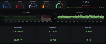

Alla fine sono riuscito a mettere insieme tutto. Questo è il mio pannello di controllo :)
