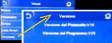

P.S. Se non ricordo male tempo fa qualcuno disse che in vecchie versioni del firmware, non funzionava...

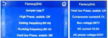

se limito la potenza riducendo gli Amper dalla apposita funzione, il limite ce l’ho anche quando riscalda ACS?
Ciao IMOLA
devo mettere in dubbio quel che ho scritto appena ieri
Con il dubbio che mi hai messo, oggi ho controllato con la produzione al massimo ( 80 Hz)
Ero fuori orario dalla fascia di modalità silenziosa ed ho trovato 15,5 A:
Nota che avevo impostato 12A . Che si riferisca dunque alla corrente del compressore "sul bus" e non a quella dell'alimentazione AC ?
~-¯--~-¯--~- AlGabeta
Quindi per fare ACS la macchina potrebbe usare tutta la sua potenza indipendentemente dal limite impostato

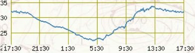

... facendo una (lunga) pausa nelle ore di massima insolazione della macchina a Pompa di calore Aermec BHP080 e la produzione di acs subito prima della fascia serale. ....
Ne scrivevo tre anni fa...
Oggi ( complice immagino l'elevata temperatura del primo pomeriggio )
ho trovato la temperatura del bollitore a 31° : la produzione di acs [ impostata a 41° ] non è proprio partita.
Ipotizzo che la Pompa di calore Aermec BHP080 abbia cessato ( o mai iniziato ) la produzione perché la macchina esterna abbacinata dal sole ( o l'unità interna splittata ) si trovavano a lavorare a temperatura fuori range. A vostro parere è possibile?
Adesso che la temperatura esterna dell'aria è sui 33°, ho lanciato manualmente la produzione ed è partita...
Ipotizzo che la Pompa di calore Aermec BHP080 abbia cessato ( o mai iniziato ) la produzione perché la macchina esterna abbacinata dal sole ( o l'unità interna splittata ) si trovavano a lavorare a temperatura fuori range. .
Confermo. Pur avendo impostato l'acs a 42°, la produzione non era partita a motivo dell'eccessiva temperatura dei macchinari
Appena ho aumentato di qualche grado la temperatura impostata, la produzione è partita
