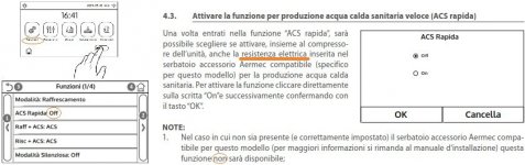

Byte 2 W/R Bit 18 Fast Hot Water 0:Off/1:On
Questo è il bit (18) da modificare via Modbus per avere ACS veloce in caso di produzione FV non utilizzata in casa. Pensavo di attivare il bit indicato nella situazione seguente:
Esempio:
Produzione FV 4,5Kwh
Consumo Casa 1,2Kwh
tramite Home assistant uno shelly ed un gateway rs485/ethernet inviare via modbus la richiesta di produzione ACS per autoconsumare il FV(controllando anche la situazione di un aventuale accumulatore).
Qualcuno che fa Acs con la pdc in oggetto mi può confermare la funzionalità Fast Hot Water se produce acs con o senza resistenza?
.... quando spinge per fare acs
