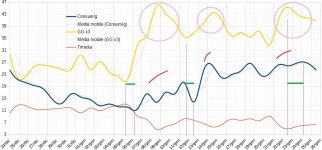

Mettendo in grafico i GradiGiorno (triplicati) ed i consumi elettrici della mia pompa di calore ho visto che [pur con tutta l'alea dovuta alla produzione di a.c.s., all'insolazione dalle finestre, alla ventilazione, agli altri effetti antropici...] è interessante intravedere una correlazione tra le due curve e forse individuare - cercando di individuare i picchi- uno sfasamento temporale di 1 giorno / 1 giorno e mezzo.
Sicuramente la "penetrazione del freddo tra le mura di casa" è fenomeno con periodo più lungo e l'effetto è di avere consumi maggiori per mantenere il comfort anche in relazione alla storia di accumulo "di freddo" dei giorni precedenti.

Mi domandavo quanta influenza (non lineare) in questa analisi potesse avere il peggior rendimento della macchina alle più basse temperature ed anche le condizioni di umidità [ vedasi qua ] con i conseguenti effetti di produzione di condensa e di eventuali sbrinamenti.

La media mobile non ti aiuta a mettere in evidenza relazioni tra intervalli di tempo ma solo un grafico migliore visivamente parlando. Le temperature hanno una stagionalità ma nel lungo periodo, nel breve termine non dicono nulla o quasi se si ragiona in termini di serie storiche.
Il grafico è carino ma nel breve periodo è più efficace una matrice di correlazione e scatterplot annesso ma i dati andrebbero epurati dai consumi per produzione ACS e normalizzati rispetto alla radiazione.
... nel breve periodo è più efficace una matrice di correlazione e scatterplot annesso ma i dati andrebbero epurati dai consumi per produzione ACS e normalizzati rispetto alla radiazione.
Grazie della dritta !
Purtroppo non riesco ad epurare la produzione di ACS (che comunque non arriva al 10% del consumo giornaliero) né gli apporti solari gratuiti.
Nota a margine: ho lasciato una regressione NON lineare per dar conto e tenere a mente del minor rendimento della Pompa di calore alle basse temperature.
Aggiungo che, volendo anche conservare una scansione temporale per verificare l'andamento delle Temp. medie invernali, si può usare un grafico a bolle [con la dimensione della bolla proporzionale al consumo giornaliero].

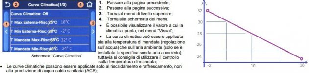

...Cosa mi dici della gestione con curva climatica?
Già abbozzai una risposta ( qua al messaggio 197 ) al gentilissimo max232 ma soltanto adesso posso dirmi convinto che non fa per me ( inerzie della casa, risc. a pavimento, silenziosità necessaria nelle ore notturne e soprattutto rendimenti di produzione)
Invece della gestione climatica ( riferita alla temperatura di mandata dell'acqua e non alla temperatura interna )
avrei dunque -al momento- preferito quella "per PRESET" :
Peccato però che ci siano soltanto quattro periodi [ direi tre, perché con uno ci produco ACS sul mezzo del giorno ] e che quindi non si riesca molto a seguire la progressione di crescita diurna che mi aveva suggerito LordofHome qua (al messaggio 7 di quest'altra discussione ).
L'altra cosa che mi dispiace è che non ci sia la regolazione al mezzo grado bensì soltanto quella al grado intero.

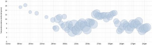

Ho i risultati dei consumi (in relazione con la temperatura esterna) degli ultimi 4 mesi
[ oltre alla determinazione che la produzione di ACS vale mediamente 2,5 - 3,5 kWh al giorno ; quindi tra il 25% ed il 9%]
Pur nella "dispersione" della rosa di dati, a me è risultato interessante notare che la miglior correlazione la si ottiene aggiungendo al calcolo una "ideina" della storia termica del giorno precedente a quello preso in esame.
Il valor medio dei consumi è stato 18kWh al giorno ( comprensivo di ~ 3kWh per ACS) che si troverebbe sulla curva in corrispondenza di 8° C esterni.
( La media delle temperature medie nel periodo è stata invece di 9° C )
