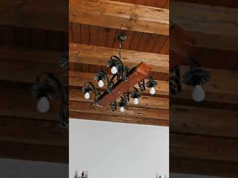

                                              Ciao Lupino,
                                              Dunque, questa è l'installazione che ho fatto
Nome:   IMG_20200530_101938.jpg
Visite: 1
Dimensione: 374.1 KB
                                              Questo è il risultato:
                                              Grazie di tutto!
                                              Sei stato gentilissimo e chiarissimo in tutto!
