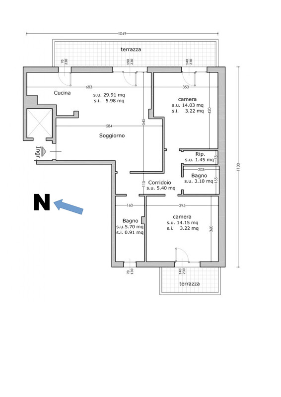

    Buongiorno a tutti!
    Mi complimento con voi per aver messo su questo interessantissimo sito che consulto avidamente.
    Siete stati fonte di ispirazione per l'intervento di coibentazione cassonetti tapparelle che ho fatto a casa di mia madre in passato.
    Ora ho comprato casa mia e la stiamo ristrutturando (per ora abbiamo solo demolito, in fai da te): si tratta di appartamento al quarto piano su stabile di sei piani del 1978. Tutto originale dell'epoca, quindi non c'è cappotto, i serramenti (4 portefinestre e una finestra) sono vetro singolo, le tapparelle sono in plastica e inserite in cassonetti di legno pieni di spifferi. Riscaldamento centralizzato con termosifoni dotati di contabilizzatori di calore ma senza valvole termostatiche (c'è un unico termostato in soggiorno con cui accendiamo e spegniamo i termo dell'appartamento).
    Zona climatica E con 2500 gradi/giorno.
    Considerando che abbiamo rimosso completamente i pavimenti dei due bagni (compresi massetto e sottofondo fino alla caldana) e delle tracce di tutto l'impianto idraulico e le piastrelle dei pavimenti negli ambienti rimanenti, a Vostro avviso potrebbe avere senso in ottica di risparmio energetico rimuovere IN FAI DA TE i 40 mq di pavimenti rimanenti (fino alla caldana) per inserire materiale isolante termicamente o acusticamente?
    Inoltre, vorrei fare insufflaggio pareti basandomi sulla guida presente su questo sito (no cappotto esterno perché condominio, no interno per non perdere superficie utile)...I lati esposti all'esterno sono i due che affacciano sulle terrazze. Gli altri confinano con vicini o parti comuni. Cosa insufflo e in quali pareti? Allego planimetria con esposizione.
    Anche qui farò coibentazione cassonetti con lastre PU espanso. Inserirò fibre materassini isolanti sotto i coprifili.
    I termo li farei sabbiare e riverniciare.
    Secondo Voi mi sto muovendo bene o fareste altro?
    Grazie a chi vorrà darmi la propria opinione.

    ciao,
    di massima si, non stai sbagliando coi lavori.
    ti consiglierei di insufflare comunque tutti i muri, anche i confinanti coi vicini. guadagnerai comunque in isolamento termico e magari anche quelcosetta in acustico (che non fa mai male in condominio).
    assolutamente si al ripiastrellare tutto, sono lavori che una volta dentro difficilmente farai. se puoi rifai gli impianti sotto-traccia. lascia invece perdere con isolanti sotto le piastrelle.
    valuta, se hai altezza, di controsoffittare a 270cm e coibentare.
    ok i cassonetti, spendi poco e guadagni molto.
    ideale sarebbe tapparelle nuove coibentate e magari motorizzate. costa abbastanza poco se te lo fai.
    serramenti, visto quello che hai scritto, sarebbero da cambiare.

      Ti ringrazio per la gradita risposta, che dissolve il dubbio maggiore circa la coibentazione del pavimento.
      Vado per punti:
      1. Ok insufflo tutti i lati insufflabili. Ma, con che materiale? Meglio che differenzio il materiale insufflato sul lato nord da quello insufflato sul lato sud? Da quanto ho letto, per difendersi dal caldo ci vuole massa, ma non so esattamente cosa significhi.
      2. Posso chiederti perché dici di non fare coibentazione pavimento? Perché il pavimento non disperde calore o per altri motivi? E dal lato acustico?
      3. Controsoffitto: attualmente l'altezza è 280 cm. Ha senso controsoffittare? Eventualmente con cosa?
      4. Serramenti: sono un campo sterminato e costano parecchio. So di avere problemi di spessore del profilo perché il canale in cui corre la tapparella è attaccato al telaio del serramento. A tuo avviso quale dovrebbe essere lo spessore profilo sotto al quale assolutamente non scendere per fare un bel lavoro? Attualmente l'appartamento è in classe E.
      Ti ringrazio ancora.

        1- io userei la classica cellulosa di carta. Costa poco e la resa è ottima. Anche il lavoro non è troppo invasivo.
        si, la massa serve per garantire uno sfasamento termico e sarebbe bene averne...tuttavia si fa quello che si può, e nel tuo caso avendo intercapedine la soluzione migliore è l' insufflaggio.
        2- disperde anche lui. Ma hai poco spazio usabile e dovresti mettere materiali molto costosi per avere performance decenti.
        3-per me si, per svariati motivi: te scaldi a termosifoni, dove il calore va per convezione verso l'alto. Scalderesti molto il soffitto-soletta del tuo vicino sopra.
        Tirando giù a 270 nelle zone camere-cucina-soggiorno e 260 nelle zone bagni-corridoi, ci starebbero 10cm di lana di roccia. Danno una bella mano a non far disperdere il caldo. In oltre di intuisci i metri cubi da riscaldare.
        4- e si...sono una spesa corposa. Ma nel tuo caso essendo a singolo vetro sono un grande scolapasta termico. Se sono in legno, in buono stato e non hanno troppi spifferi, esiste la possibilità di farli fresare e inserire un vetro doppio. Ma la spesa è comunque alta. Lo spessore del profilo dipende da molti fattori....in primis da quello che ci sta fisicamente nel tuo caso.
