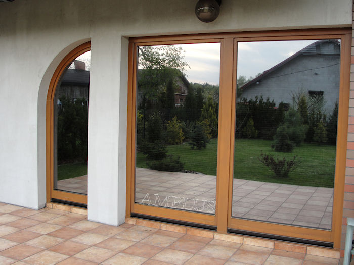

              Allora, le ho installate ecco un primo resoconto sui pro e contro, anche se credo che per avere un'idea chiara ci vorrà un anno (per vedere come funzionano in tutte le condizioni atmosferiche).
              Quelle che ho installato hanno l'effetto che qui chiamano "specchio veneziano". Da una parte (dove c'è più luce) chi li guarda vede il proprio riflesso, mentre dall'altra si vede attraverso. Cioè di giorno chi guarda le mie finestre vede se stesso, gli alberi, il cielo ecc. Di sera vede le tende, perché chiudo, ma altrimenti vedrebbe me, un poco oscurato (perché comunque la luce in casa non è tanto forte come quella che fa il sole di giorno). Mi intimoriva il fatto di non poter vedere fuori di sera, ma di sera questo succede normalmente con qualsiasi vetro (per guardare fuori bisogna coprire il vetro con le mani formando una sorta di camera oscura e guardarci dentro).
              C'erano due "gradazioni". Nella cucina ho messo quelle più trasparenti (riflettono il 64% dell'energia), nel salone, con grandi vetrate mi sono permesso quelle più opache (81% di energia riflessa), idem nelle camere da letto dove meno luce c'è e meglio è. Per motivi economici non ho preso quelle completamente trasparenti, quasi invisibili (57% di energia assorbita, se non sbaglio). Notate che l'energia assorbita non per forza è la luce visibile, perché gran parte delle radiazioni che trasportano il calore sono nell'infrarosso, che non vediamo. Quindi non significa che ho buio in casa. La luce è semplicemente meno aggressiva, più tenue; un poco meno gialla. Fuori ci vedo quasi normalmente, ma l'erba è un poco meno verde, specie nel salone.
              Fasi della giornata/meteo:
              - la mattina è quella peggiore, perché il sole non c'è. È effettivamente un poco "ombroso". Risolvo aprendo completamente le tende, visto che non mi vedono da fuori.
              - se il tempo è molto nuvoloso, è simile alla mattina... e se il sole è poco, può fare... freschetto! (qui i dubbi maggiori)
              - pomeriggio assolato: la casa è comunque inondata di luce, ma invece di essere bianco-gialla, è attutita. I raggi del sole, se ci metto la mano, non riscaldano. Idem, non riscaldano i mobili. Oggi ci sono stati 28°C e in casa, nonostante le ampie vetrate, avevo 22°C invece dei 24-25°C dopo tutto il pomeriggio col sole sulle finestre. Non avendo i muri/mobili/pavimenti/tende ecc. caldi, dopo il tramonto la temperatura lentamente dovrebbe scendere.
              Soddisfazione? A causa dei punti sopra, ho momenti altalenanti a seconda di temperatura, orario, umore mio: in un certo momento sono convinto di aver fatto la scelta migliore, in altri che forse avrei dovuto mettere anche nel salone le pellicole più deboli. Oggi penso di aver fatto bene, perché ha fatto caldo, qualche giorno fa quando fuori c'erano 22°C e dentro 20,5 avevo qualche dubbio; quando arriverà la bolletta sarò contento... Un resoconto migliore sarà tra un anno, come ho scritto all'inizio.
              Di certo, sono soddisfatto dell'effetto estetico esterno. La casa sembra più "moderna", e vedere il cielo e gli alberi riflessi sulle finestre è piacevole.

                            In pratica è qualcosa del genere: questa non è una foto mia ma mostra una finestra piuttosto grande con le ormai famigerate (almeno in questa discussione) pellicole a specchio.
