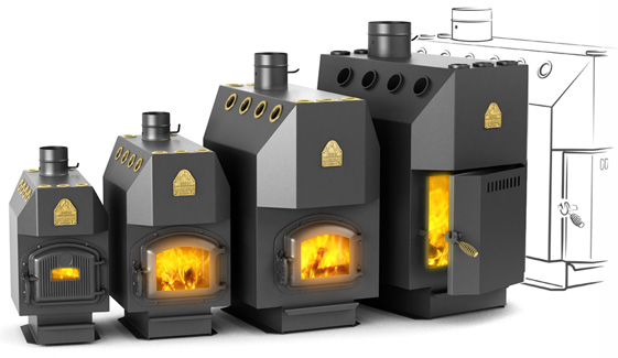

    Buongiorno a tutti. Volevo condividere con voi un nuovo acquisto e dare informazioni su un produttore che è pressochè sconosciuto: Termofor (Siberia).
    E' passato 1 anno da quando ho casualmente trovato una foto sul web mentre ero alla ricerca di una stufa a legna economica e di medio/alta potenza termica (15kw). Il produttore ha a catalogo molti modelli (tutti a legna o carbone) ed in specifico mi ha subito colpito la serie Butakov ed in particolare il modello Engineer (inquanto dichiarato da 15kw).
    Il design è indubbiamente grezzo ed industriale (che al sottoscritto piace molto) ma la cosa più interessante è indubbiamente il progetto costruttivo ed un rendimento dell'87% (valore estremamente alto). In aggiunta la possibilità di collegare (con un po' di inventiva) un sistema di canalizzazione dell'aria calda.
    Mi sono quindi messo alla ricerca di un modo per averla. In Italia c'è solo un rivenditore, che devo dire essere molto gentile e cortese... ma sapendo cosa costa dal produttore questo modello, mi sono messo a cercarla altrove. Alla fine ho trovato un rivenditore in Lettonia e l'ho comprata optando per il modello senza vetro (2400km di strapazzi tra un corriere e l'altro... non mi sono fidato... e ho fatto bene!).
    Ecco qui alcuni scatti (la qualità è bassa... portate pazienza).
    ...EDIT:::non mi fa caricare le foto... le posto dopo.
    La stufa è un monoblocco interamente saldato, non ha nulla da montare se non il tubo dello scarico (misura 120). Ha una valvola sullo scarico, mentre l'ingresso dell'aria va gestito come una volta tramite il cassetto della cenere. Il bracere è molto generoso di misure ed accetta senza problemi tronchi di oltre mezzometro di lunghezza ed in larghezza ci stanno 4 stelle generose. Il primo avviamento è tragico perchè i tubi di convezione hanno su un trattante che brucia alla prima scaldata e crea una "fumera" tremenda... mezzora di panico e poi passa.
    Essendo il priva di vetro non è semplice capire cosa stia succedendo dentro ma col tempo ci si fa l'orecchio.
    A tutti gli effetti la stufa inizia ad emanare calore in pochi minuti ed arriva a regime in meno di 15 (momento in cui è possibile caricare generosamente e tenere i tiraggi molto chiusi). L'autonomia è realmente di 6-7 ore.
    Personalmente sono soddisfatto.
    Se avete domande non esitate.

        Originariamente inviato da fix Visualizza il messaggio
        certificazione visibile di tal rendimento ?
          Originariamente inviato da Dott Nord Est Visualizza il messaggio
          Il modello fino a 15kw ha certificazione europea. Purtroppo (almeno a me che ho comprato all'estero) è arrivato in russo

            Col vetro mi garba assai , senza vetro mi mette un pò di ansia..
            Pezzi da 50 cm? messi di lungo o in larghezza? (dalle foto deduco in lunghezza) (una stufa dalle dimensioni esterne generose dunque)
            Il volume (circa) della camera di combustione quant'è? o in alternativa quanti kg di legna dura ci riesci ad infilare?
            Come mai hai optato per un modello sconosciuto dalle nostre parti? Ovvero cosa ha questa stufa che le altre non hanno?

              Ti riporto le misure. Diciamo che è molto generosa. Se poi si opta per il modello da 25kw... le piante nemmeno le tagli ehehehe. Il carico dichiarato è 14kg e 120lt di camera.
              Perchè finire così lontano... indubbiamente per il prezzo... 216 euro dal costruttore + iva e trasporto attira l'attenzione. Inoltre la Termofor è il produttore numero 1 in Russia, quindi sono sconosciuti solo da noi ed il problema principale erano proprio le norme CEE. Penso che nei prossimi anni sarà più diffusa e nota che qui.
              A tutti gli effetti è molto più bella con il vetro, ma sarebbe indubbiamente andato rotto viste le condizioni indegne del bancale quando è arrivato a destinazione. Indubbiamente, se vogliono aver mercato devono migliorare di molto la protezione del prodotto prima di spedirlo... un cartone è troppo poco!

                Comparativa di misure... la mia è la seconda da sinitra.. per ordine da sx a dx: student 9kw, engineer 15kw, docent 25kw, professor 40kw
                Dimenticavo di postare lo schema interno:

                      prezzo stracciato.... ma resa dell'87% senza nessun giro di fumi, con espulsione fumi diretta e tiraggio naturale, la vedo un'utopia.....
                        Ciao Dott Nord Est,
                        diciamo che ha una camera di combustione particolare con quei tubi che si incrociano
                          Salve dottore, io non ho carte o modo per dire se è vero o meno... ho provato a scrivere alla ditta se è disponibile (non in cirillico) un specifica dettagliata delle certificazioni.
                          Indubbiamente il sistema di convezione con questi tubi è significativo... alla fine frutta il principio di venturi che porta ad "aspirare aria fredda dal pavimento e buttando dall'alto aria rovente. Inoltre non esiste alcuna coiventazione interna delle pareti, quindi tutta la stufa diventa una massa radiante di oltre 100kg su non so quanti cm2 di superficie complessiva.
                          L'impressione è realmente di una resa pazzesca.

                            una cosa è il calore che dà all'ambiente, un'altra la resa di combustione.
                            una stufa può scaldare tantissimo, e avere resa bassa di combustione.
                            per avere quella resa, i fumi in uscita (non a un metro, ma appena fuori corpo) dovrebbero essere max 100/120° (non misurati esternamente canna fumaria, ma dentro)
                            con tale resa dovrebbe essere pure in classe 5...... e tu hai mai visto cosa deve avere un generatore per rientrare in classe 5 ?
                            come detto prima, ottimo rapporto prezzo/prodotto.... ma andiamo piano con le rese reali.....
