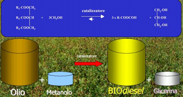

Come si produce?
La produzione del biodiesel si ottiene dalla spremitura di semi oleaginosi di colza, soia, girasole e da una reazione detta di transesterificazione che determina la sostituzione dei componenti alcolici d’origine ( glicerolo ) con alcool metilico ( metanolo ).
Il processo di Transesterificazione

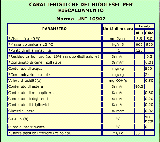

• Nel riscaldamento.
Nel riscaldamento il Biodiesel può essere utilizzato direttamente sugli impianti esistenti, sia puro (al 100%) che in miscela con gasolio in qualsiasi proporzione.
Norma UNI 10947 biodiesel
Norma UNI Biodiesel riscaldamento

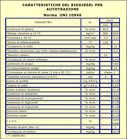

Il biodiesel in autotrazione
Il funzionamento, l’usura dei motori e prestazioni sono del tutto assimilabili a quelle ottenute con gasolio tradizionale in termini di resa ed affidabilità.
• puro al 100% od in miscela con gasolio in qualunque proporzione, in tutti i mezzi di trasporto dotati di motore diesel di recente concezione, i quali possono usufruirne senza accorgimenti tecnici (verificate comunque sul libretto del veicolo);
• puro al 100% in tutti i mezzi di trasporto dotati di motore diesel di produzione antecedente, con lievi modifiche da eseguire in officina (sostituzione di guarnizioni e condotti il gomma, eventuali semplici modifiche al circuito di iniezione);
• in miscela con gasolio fino al 30-40% su tutti i mezzi di trasporto dotati di motore diesel, di qualunque età, senza la necessità di accorgimenti tecnici.
norma UNI 10946 biodiesel
Norma UNI Biodiesel trazione

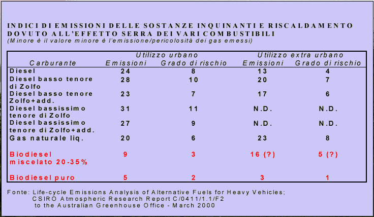

Le Emissioni del Ciclo di Vita
emissioni inquinanti biodiesel e diesel
