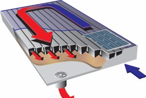

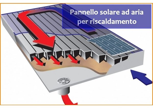

Schema di funzionamento
Il collettore ad aria funziona come segue:
- Il Sole irradia il Collettore Solare facendo aumentare la temperatura al suo interno;
- Dalla parte posteriore del collettore, attraverso una piastra speciale costituita in genere da alluminio perforato, entra l’aria fredda;
- All’interno è posta una superficie filtrante che ricopre l’intera struttura, filtra l’aria fredda in ingresso eliminando le possibili impurità;
- L’aria fredda filtrata circola all’interno del Collettore Solare e viene riscaldata;
- Nel frattempo, l’intero processo ha azionato, automaticamente, la ventola che soffierà nell’edificio l’aria preriscaldata;
- La ventola può anche essere controllata da termostati e/o regolatori di velocità che consentiranno un utilizzo intelligente nella gestione delle temperature in base alla temperatura rilevata sia nel pannello che nell’ambiente da riscaldare.
