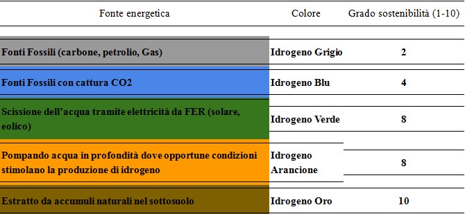

L’arcobaleno dell’idrogeno
Prima di capire come sia possibile trovare in natura idrogeno libero, vi riassumo, nella tabella seguente, le tipologie di produzione di idrogeno, i loro nomi e la sostenibilità ambientale di ognuno riassunta come numero crescente da 1 a 10.

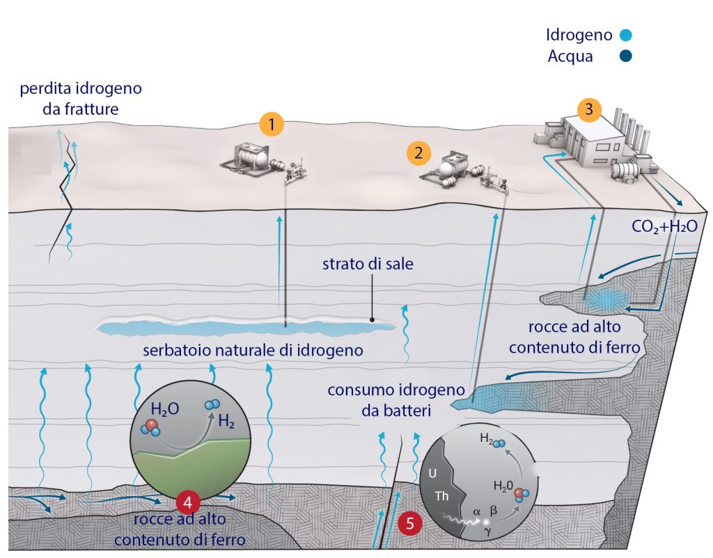

Per avere un accumulo di idrogeno abbiamo invece bisogno di un serbatoio naturale che deve essere composto da strati di rocce porose profonde sovrastate da accumuli di sale o da altre rocce fortemente impermeabili associate a strati argillosi.
In questo modo l’idrogeno si accumula nelle rocce porose e non riesce a scappare in quantità significative grazie al “cappello” impermeabile. Andando quindi a perforare e creare un’uscita controllata, si può realizzare una captazione di idrogeno naturale come accade per petrolio e metano (figura1) Essendo la reazione di scissione di idrogeno abbastanza veloce nelle rocce ricche di ferro, la produzione potrebbe essere stimolata pompando acqua per creare un ciclo di produzione rinnovabile. Inoltre l’aggiunta in acqua di anidride carbonica la sequestrerebbe dall’atmosfera, rallentando il cambiamento climatico.

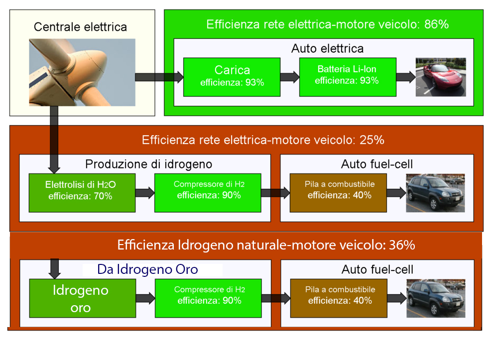

Infatti bisogna pensare che l’energia contenuta in 1 metrocubo di idrogeno a temperatura ambiente è appena un terzo di quella del metano e che fra compressione, raffreddamento e trasporto alla fine di energia disponibile ne ricaviamo veramente poca.
In numeri l’idrogeno contiene circa 141MJ/kg [1]1 e i passaggi obbligatori per renderlo disponibile ne consumano almeno 50MJ/kg. Ne consegue che l’efficienza totale è circa il 65%[2]2
A questo punto l’idrogeno può essere utilizzato in fuel cell o nella combustione in entrambi i casi con un’efficienza di circa il 40% Per tanto, alla fine di tutti i passaggi, l’efficienza alla ruota sarà solo di circa il 25% utilizzando idrogeno verde e del 36% partendo da idrogeno oro (vedi figura 2). Numeri che, confrontati con la filiera elettrica, lasciano senza dubbi sulla virtuosità del sistema elettrico.
