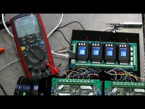

ma se bilanci a pochi mA il Cb deve calare di molto la corrente di carica, e il nostro non riusciamo (per ora...) a pilotarlo in maniera accurata.
Comunque bilanciare 800mA costa pochi euro in più in DIY, 'sti cinesi sono troppi micragnosi...
poi non capisco il limite in scarica, secondo me basterebbe un segnale a limitare la potenza dell'inverter se le celle scendono sotto una certa tensione, piuttosto che aspettare proprio di oltrepassare Vlow per poi staccare del tutto.
