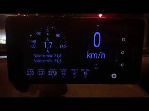

                                      Anche io lo uso sulla mia elettra per monitorare le celle ma gira su un cellulare con schermo da 5,2 pollici che è appena sufficente per visualizzare i dati più importanti, la quantità di dati disponibili è enorme!
                                      Ecco una foto della mia configurazione grafica definitiva:
Nome:   Torque_Pro_2.jpg
Visite: 1
Dimensione: 34.4 KB
                                      Ed un video di un test su strada:
                                      Il rumore di fondo che sentite è generato dal Webasto oltre che dal differenziale della 600
                                      Leggo che anche tu hai avuto problemi per visualizzare i watt/km ma ho notato nella foto del tuo ultimo post che sembra tu abbia trovato la soluzione... vedo i dati sui relativi quadranti.
                                      Se può ancora tornarti utile il forum ufficiale è: Forums — >> Torque OBD ECU Scanner >> Torque Discussion / IdeasTorque
                                      Strano che non riesci a visualizzare gli indicatori dell'abilitazione di carica e scarica, appena possibile darò un'occhiata ai miei così ti giro uno screenshot delle fomule contenute nel PID.
                                      Se potessi abilitarli sarebbe una sciocchezza attivare un allarme sonoro su Torque quando varia il loro stato, ad ogni modo sempre sfruttando lo stesso principio sul mio ho impostato un allarme se una delle celle dovesse scendere sotto 2,8V.
                                      Per interfacciare l'indicatore analogico della carica della 600 con l'orion, prendendo per buono che la logica di funzionamento è esattamente inversa, si potrebbe utilizzare un arduino... ma ad ogni modo avendo tutto sull'autoradio mi sembra superfluo.

                                              Ottima domanda, ti ringrazio per avermela fatta
                                              In realtà ho tribolato parecchio, ho dovuto prima creare un PID con la Potenza Istantanea, poiché quello di serie non ne voleva sapere di funzionare alla fine ne ho fatto semplicemente Vbatt X Ibatt, entrambe disponibili e funzionanti. Per le funzioni ho dovuto usare i codici esadecimali per richiamare gli altri PID in quanto con i nomi non sono riuscito a farli funzionare.
                                              Ottenuta la Potenza Istantanea ho creato un altro PID che va il rapporto tra la potenza istantanea e la velocità GPS. Questo valore oscilla parecchio durante la marcia e quando sei fermo va all'infinito, per cui conviene impostare un massimo ed un minimo. Io ho messo anche un grafico, in modo da avere anche un'idea dell'andamento. Sarebbe bello riuscire a fare qualcosa di più stabile, che agisca su valori medi, ma sinceramente non saprei come ottenerli, non so come memorizzare i dati. Se si riuscisse a fare si potrebbe ottenere anche una stima dell'autonomia residua in base allo stile di guida recente.
                                              Per quanto riguarda le resistenze interne, tieni presente che i valori letti dall'Orion comprendono anche la resistenza di collegamento tra il polo negativo della cella letta e quello positivo della cella precedente, trattandosi poi di mOhm tutto fa brodo. Il fatto che variano durante la marcia è normale perché cambiano le condizioni di carico, ed a elevate correnti si fanno sentire fenomeni che normalmente non si manifestano (sempre perché parliamo di mOhm). Difatti l'Orion calcola continuamente la resistenza durante la marcia, finché sei fermo utilizza dati di default.
                                              La mia preoccupazione è proprio rivolta alle connessioni, poiché 10 mOhm a 100 A sviluppano 100 W che si traduce in calore.

                                                      Questo è il PID del Consumo che però richiama il successivo della Potenza che quindi va creato prima

                                                        Questo è quello della Potenza che appunto va creato prima. C'è già un PID della Potenza nella lista per Orion, ma a me non ne vuole sapere di funzionare quindi ne ho creato uno io.
                                                        Faccio notare che nelle formule ho dovuto usare gli indirizzi esadecimali per richiamare i PID. All'inizio ho provato usando i nomi ma non funzionavano. Anche ai PID che ho creato ho dovuto assegnare un codice esadecimale, che ho inventato io cercando di non interferire con quelli esistenti.

                                                          Questo è come sono visualizzati nell'elenco dei PIDs.
                                                          Per ora ho postato le foto ma spero di riuscire ad aggiornare presto l'elenco in excel dei PID di Orion, anche per ordine mio.
