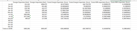

Metto i dati provenienti da Edistribuzione incrociati col GME (errore dello 0.5% con quello che mi calcola in automatico Home assistant). Direi che anche senza SSP tutto starebbe in piedi alla grandissima.
