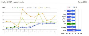

questi sono i prezzi zonali (media aritmetica) che ti danno un'idea sull'andamento del mercato (fonte Newsletter GME nr. 46 febbraio 2012).
Cmq trattandosi di un impianto FV ovviamento il prezzo è diverso calcolando su base oraria.
Però ti da un'idea per impianti > 1 MW.
Nel mio caso che sono in Puglia, quindi, posso prendere come valore medio per l'anno 2012 un valore compreso tra 77 €/MWh e 78 €/MWh. Confermate?
