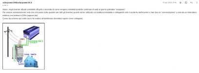

Clicca sull'immagine per ingrandirla.  Nome: Schermata del 2024-04-30 13-30-59.png  Visite: 0  Dimensione: 96.8 KB  ID: 2277947
Questo dice Solarpower..................... e ci sta
Lo schema a blocchi non spiega i collegamenti esatti, ma si capisce che l'inverter non è connesso a rete............... come dovrebbe essere
